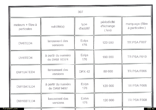

Fréquence d'entretien du FAP :
  • Pour les 2.0 hdi 110 jusqu'à novembre 2002, tous les 80 000 km
  • Pour les 2.0 hdi 110 à partir de novembre 2002, tous les 120 000 km
  • Pour les 2.0 hdi 136 avant juillet 2005, tous les 120 000 km
  • Pour les 2.0 hdi 136 à partir de juillet 2005, tous les 180 000 km
  • Pour les 1.6 hdi 110 jusqu'à mars 2005, tous les 120 000 km
  • Pour les 1.6 hdi 110 à partir d'avril 2005, tous les 180 000 km.

Type d'additifs à utiliser et fréquence de remplissage :
