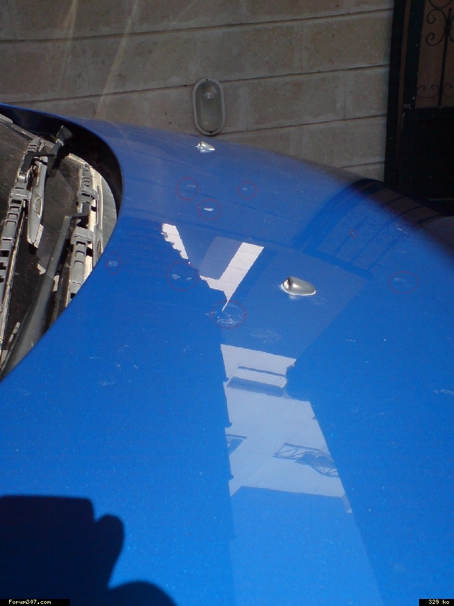

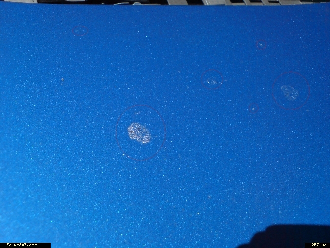

Une fois de plus j'ai besoins de vous pour m'aider
Ma peinture se met a crakler de partout sur le capot, j'ai pensser que c'etait des saletes qui rester mais aujourd'hui apres une sieste et un que je m'enuyer chez un ami j'ai pris les produit lustreur et wax histoire de la faire briller et jai donc laver comme il se faut la voiture...
le probleme c'st que je me suis rendu compte que les tache blanchatre n'etait pas de la saleter mais que mon capot de cracler de partout comme sur la photo!!
y a t'il une garantie sur les peinture chez peugeot? y a t'il un moyen de recupere ca avec un efface rayure ou nimporte quel autre produit??

Ça doit être un fléaux ces problèmes de peinture sur les bleues récif j'ai un ami qui à ce problème et moi aussi... mais par contre c'est sur le toit on y prête pas attention.
Sur le capot c'est vrai que c'est gênant mais vue l'âge de ta 307 je doute que Peugeot la prenne encore en garanti et pour de la peinture encore moins que pour un problème mécanique. Bon tu n'es pas en France, il nous sera difficile de te répondre, je pense pas que le système de garantie est le même chez toi non ? Confused

Tu as du recevoir des projections de produit, du genre décapant sur ton capot, ce qui a bouffé ton vernis.
Aucun produit ne peut atténuer ou enlever ça. Tu peux toujours remettre du vernis dessus pour ne pas que ça s'écaille de plus en plus.

salut a tous je suis carrossier et je connais bien le fenomène. Dans la plupart des cas ce sont les chiures d'oiseau qui en sechant ataque le vernis c'est pour cela q'on les retrouve plus souvant sur le toit ou le capot, aucun remede a ca il faut repeindre, voila pour l'info Wink

Tu es sur que ce n'est pas de la sève d'arbre ? Car on dirait bien que c'est ça, si c'est le cas, il te faut un produit POLISH qui gratte en fait, mon père est garagiste et il me semble que ce produit est abrasif mais je ne suis pas sur du terme... En tous les cas je m'en rappelle je me suis tapé un Range Robert à décapper car il avait dormi sous un sapin pendant 3 ans... je peux vous dire que je m'en rappelle !!
Je me suis fait les muscles dessus car il faut tourner et tourner dans le sens des aiguilles d'une montre !!! Enfin bref.. le produit dont je te parle est une sorte de pate et quand tu l'applique tu sens que ça gratte, je pense qu'un carrosier pourra plus t'éclairer !

etant carrossier on dirait quelle est rester lomgteng salit par les fiantes d oiseaux et que vu l acidite de la fiante ca a tout simplement ronger ton vernis essaye un bon lustrage si possible a la machine sinon huile de coude et aller sinon ca par pas la seule solution c est de bien poncer pour repeindre

je confirme c'est la fiente d'oiseau qui contient un acide avec le soleil par dessus ca attaque le vernis surtout le pailleté qui est plus fragile au uv
si ca arrive souvent c'est un défaut ds le vernis donc sous garantie ou voir avec ton assurance
donc si vous voyais une fiente nettoyer la de suite un peu de salive et un mouchoir et hop vite fait ou si vous êtes maniaque (comme moi un spray avec de l'eau de fer a repasser toujours ds la voiture avec une chiffonette)
si le vernis seul est touché il faut poncé la surface avec un polish abrasif type m3 a l'aide d'une ouatte sèche ou machine a lustrer pneumatique et ensuite un coup de polish finition
et hop disparue la tache ou craquelure
si la peinture est touché la on pleure car le seul moyen c'est pistolet peinture et vernis Wink
