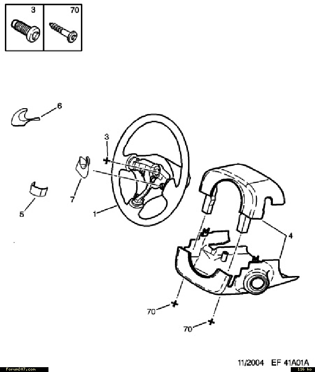

par contre j'aimerai un cache propre et je trouve pas la référence même sur l'éclaté. Auriez vous une idée ?

MessagePosté le: Sam 19 Avr 08 à 09:52    Sujet du message: Répondre en citant
S'il s'agit du plastiqe entourant le volant et qui est découpé pour les commandes auto-radio + régul, il s'agit de la ref 4131EG (rep 4 du dessin)
NB : il semble qu'il y ait les 2 pièces haut et bas
POMPOM94
Inscrit le: 04 Jan 2008
Messages : 72
Localisation : 94120
MessagePosté le: Sam 19 Avr 08 à 09:54    Sujet du message: Répondre en citant
pour la piece dessous le volant c'est prédécoupé,fait le au cutter ca fait super propre je lai fait
