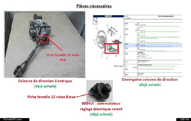

Premier chantier : la colonne de direction à réglage électrique. L'étude de faisabilité est faite, là j'en suis à la collecte de pièces nécessaires. Je vous tiendrai au courant au fur et à mesure

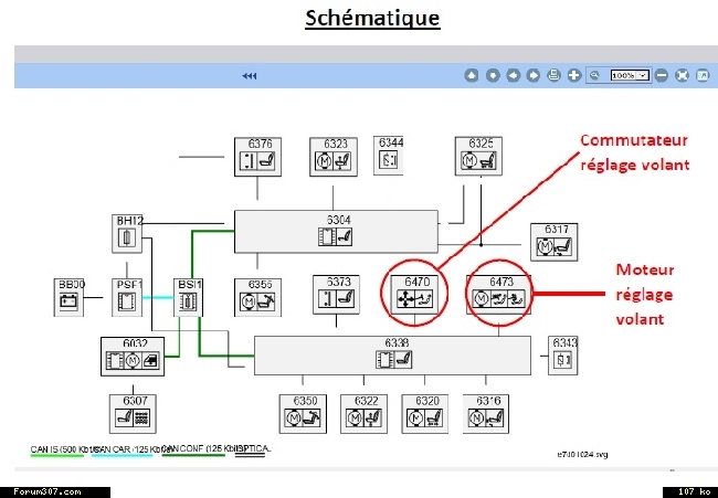

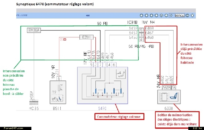

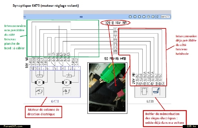

Voici le détail de la modif à venir dont je vous ai parlé plus haut :
Modif prévue pendant les vacances de fin d'année...en Tunisie Wink
Hé oui je rentre en Tunisie en voiture pour les vacances de Noel, et c'est bien sûr avec mon mécanicien attitré (celui qui avait tout fait avec moi sur la 307) que je vais réaliser ce projet

je l'ai sur ma 407 et c'est bien quand tu as la mémorisation du poste de conduite, au moins tu retrouves ta hauteur et profondeur de volant Je t'aimmeuuh !
mais il arrive de devoir le recalibrer, il perd sa course et ne bouge presque plus
Oui j'ai déjà les sièges électriques à mémoire. Et je crois que sur le coupé, il y a la fonction accueil en plus
Madix
Inscrit le: 28 Mai 2012
Messages : 457
Localisation : Ici
MessagePosté le: Mer 16 Oct 19 à 21:51    Sujet du message: Répondre en citant
oui, le volant qui se relève quand tu enlève la clé et se baisse quand tu met le contact, pas sur que c'est activé par défaut
C'est pas activé par défaut, c'est sûr. Il faudra télécoder après le montage

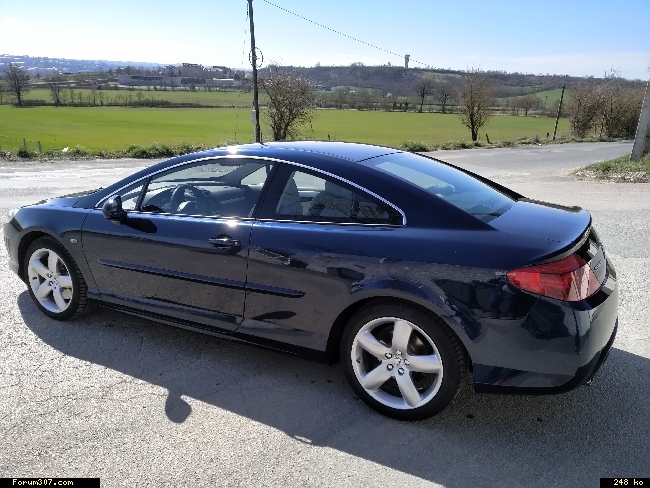

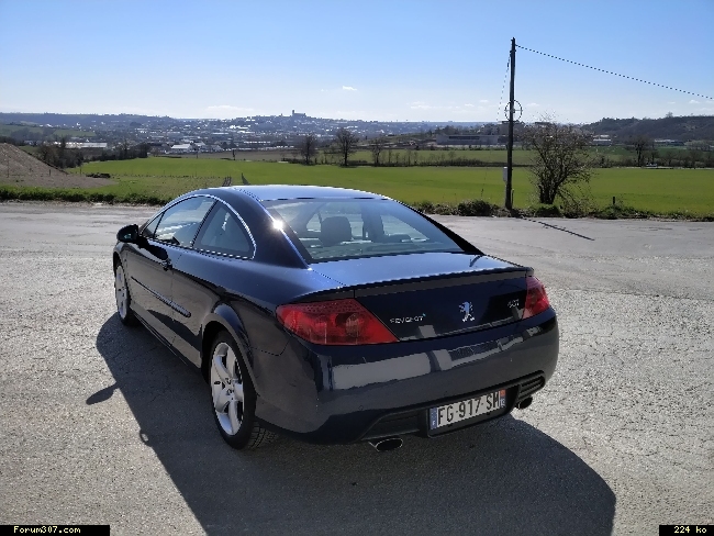

MessagePosté le: Dim 15 Mar 20 à 20:58    Sujet du message: Répondre en citant
Bonsoir
Quelques photos de la lionne par ce beau printemps Aveyronnais

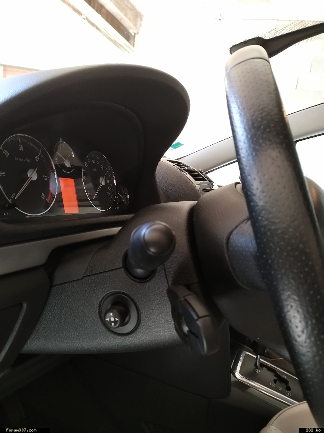

Par la même occasion, j'en profite pour vous annoncer que la modification de la colonne de direction évoquée plus haut dans mes messages a été réalisée et est parfaitement opérationnelle

MessagePosté le: Dim 29 Mar 20 à 18:11    Sujet du message: Répondre en citant
Bravo pour la modif de la colonne. Encore une fois, beau boulot. Wink
