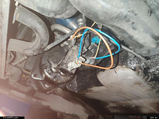

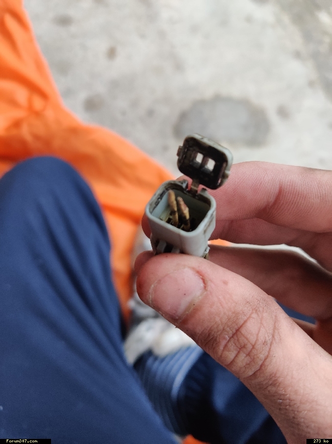

bonjour à tous , bon bonne nouvelle j'ai trouver enfin la panne , je vous explique ,
en regardant les reponse donnée , je me suis attardé sur la presence d'huile qui aurrais pu s'aglomerer sur le conecteur de l'ectrovanne de regul turbo , j'ai alors deconnecter le connecteur , et quelle ne fut pas ma surprise quand je me suis apercu que 1 des 2 fils etait coupé en voulant y regarder de plus pres , le connecteur m'est resté dans les main (image ci dessous)
j'ai alors decider de souder 2 fil pour les relier au fil déjà present

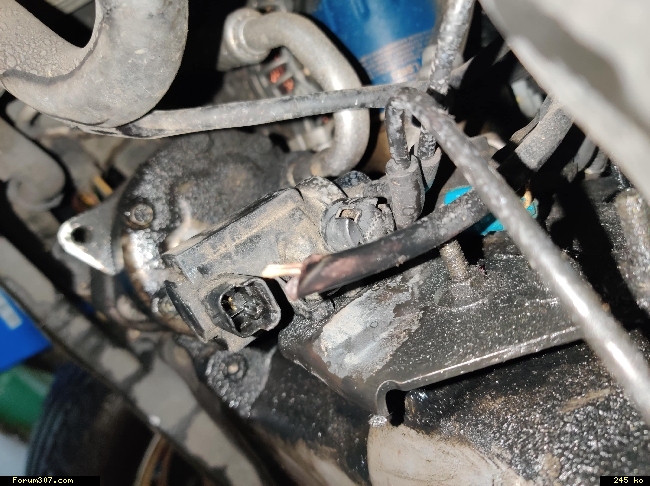

voici une photo du faisceau :
pour l'instant j'ai juste voulu voir ci ça fonctionne alors j'ai brancher sans souder les fil au reste du faisceau :
1 tour de clé plus tard , plus de voyant moteur (en sachant que sur le connecteur les fil sont jaune pour ma part , j'ai eu de la chance en les branchant sur les bon fils.
plus d'anomalie anti polution , plus de mode degradé
mon turbo peut à nouveaux chanter
demain je m’attaque à bien ressouder les fils et surtout les protégé contre tout liquide
