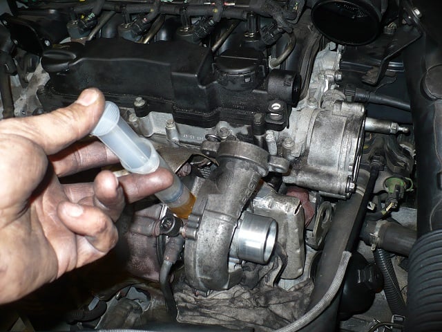

Entre-temps, j'ai contacté mon garage Peugeot qui m'a indiqué que si pas de problème sur les ailettes, écrou et jeu de l'axe, je pouvais rouler avec jusqu'à son garage pour qu'il puisse voir le bruit.
Malheureusement, il penche aussi pour le turbo. Je me demande s'il ne m'a pas parlé du grippage de l'axe ou des paliers.
Qu'en pensez vous si je tente pas de mettre une seringue (ou voir seulement la moitié) d'huile dans le turbo (comme la procédure de ré-armorcage dans le tuto) ?
https://www.forum-peugeot.com/static/mesimages/53472/P1090201A1.jpg
Après, j'ai conscience que même si le bruit disparaît, il reviendra très vite vue.
Est ce que çà se tente ?
D'avance merci

MessagePosté le: Dim 15 Déc 19 à 21:49    Sujet du message: Répondre en citant
Oui sur la vidéo on n'entends pas ce dont toi tu entends.
Cependant, le coup de remettre de l'huile à l'aide d'une seringue ne sert à rien.
Ton turbo est déjà lubrifié. Rolling Eyes
certains turbo siffle surtout à la décélération.
mais tu dis que le tiens ne faisait pas ce bruit.
Tu as vérifié toutes les durites et leurs serrage ?
partageons nos connaissances pour avancer....

Rajouter de l'huile avec une seringue ne sert à rien, le turbo est lubrifié en permanence lorsque le moteur tourne.
C'est normal que le tuyau bouge dans le raccord. Il est monté avec un joint torique qui autorise un déplacement

J'ai un nouveau boulon dans le kit complet de iTurbo donc je vais remplacer celui d’origine par le nouveau qui est, je crois, sans le tamis.
Je pense que je vais commencer par les injecteurs "fuyants" (au moins le 1 et 2. Pour le 3, j'aurais une meilleure vue quand j'aurais enlevé le 2).
Et ensuite, le reste: crépine, tuyau alimentation huile, tuyau retour huile, turbo et vidange circuit de refroidissement.
Ma crainte est plutôt basée sur les injecteurs car j'ai peur qu'ils ne viennent pas facilement.
Donc, je vais faire çà moteur tiède et déjà voir s'ils veulent tourner un peu, une fois que j'ai dévissé la bride.
Je vais m'appuyer sur les conseils de ce post: http://www.forum307.com/viewtopic.php?p=1250921#1250921
Et ne changer que les rondelles en cuivre (N°7) + le jonc d'arrêt (N°13) et inspecter le joint d'injecteur (N°9) + son protecteur (N°8 ):
http://www.forum307.com/upload/vignettes/mirvilis/a4tfuvh.jpg
Pour le produit de nettoyage (Solvapeint), j'imagine que je dois éviter de toucher le joint + son protecteur lors du nettoyage du puit ?
Pour la petite brosse, j'ai opté pour un écouvillon de 1,9cm de diamètre avec des poils de laiton: https://www.amazon.fr/gp/product/B002QRWHJC/

Changement de kit complet turbo (crépine, vis banjo, tuyau alim et évacuation d'huile, filtre à huile, filtre à air) réalisé avec succès !
http://www.forum307.com/viewtopic.php?p=1255872#1255872
Frayeur de dernière minute lors de la vérification du niveau d'huile, la jauge a cassé en la remontant. Après quelques minutes de panique, j'ai scotché un bout de tuyau pneumatique de diam ext de 8mm sur l'embout de l'aspirateur et j'ai récupéré l'embout dans les 15 premiers cm du tube (avec l'aspirateur allumé bien-sûr Super content :D ).
Demain, je vais faire 40 à 50 kms et vidanger de nouveau comme conseillé !
Et acheter une jauge orange: http://www.forum307.com/viewtopic.php?t=49874
